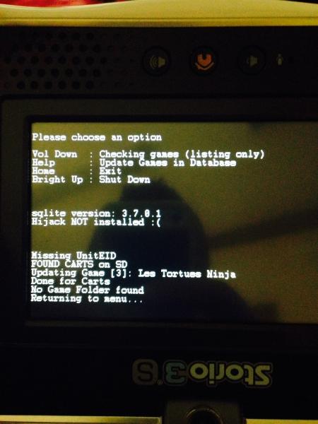

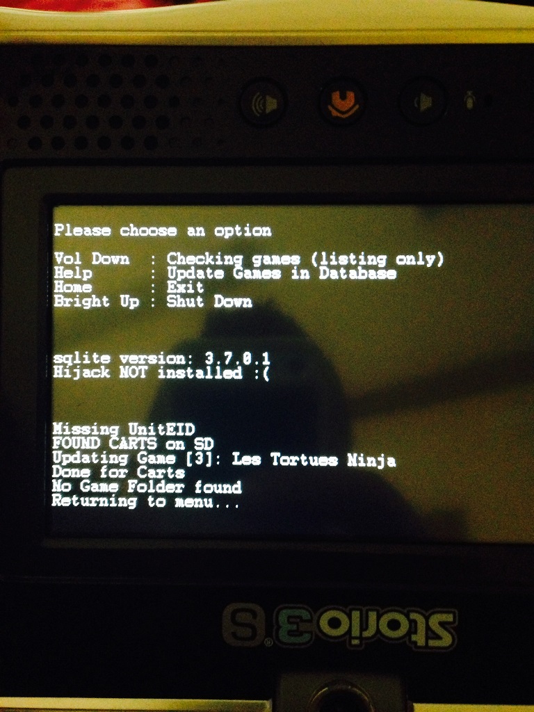

Bonjour suite au flash de ma storio 3 j'ai un probleme avec autoDB
Je me retrouve avec un erreur
missing unit EID
FOUND CARTS on SD etc...
Donc j'arrive pas a ajouter un jeu.
Merci d'avnce de votre aide.

Ok merci ca marche
mais le soucis maintenant c'est que lorsque j'ajoute un jeu et le lance
autodb se lance tout seul!!
une idée?
