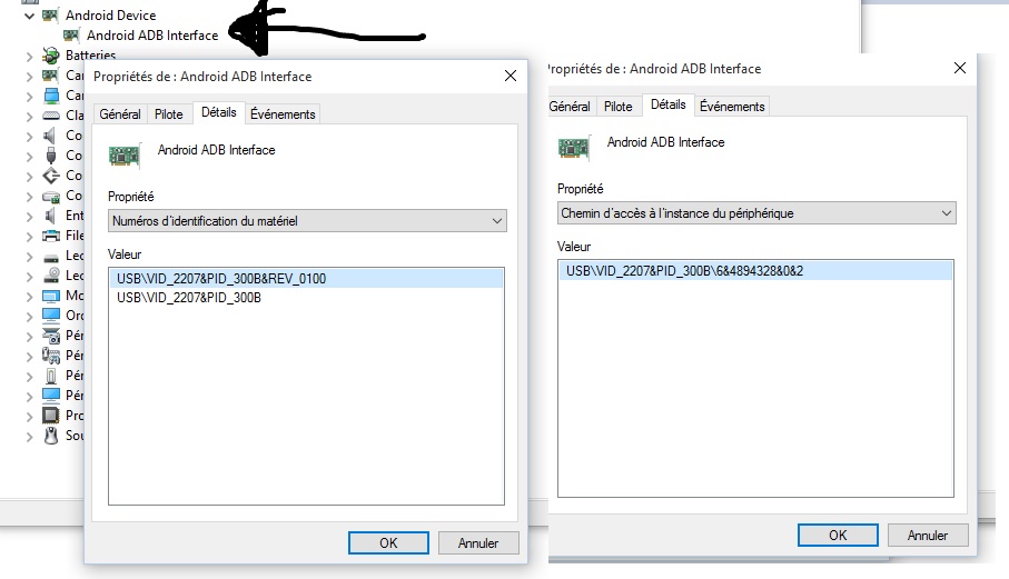

j ai essayé de suivre le tutoriel et je reste bloqué sur adb devices..Il ne me trouve pas la storio max..
j ai windows 10 64 bits...
j ai essayé par tout les moyens de pouvoir avoir acces a la tablette mais sans resultats..je bloque sur device null non reconnu par le systeme..

mes modifications sur le fichier android_winusb.inf
sont pour NTx86 et NTamd64
;InnoTab Max
%SingleBootLoaderInterface% = USB_Install, USBVID_2207&PID_300B&REV_0100
%SingleAdbInterface% = USB_Install, USBVID_2207&PID_300B
%SingleBootLoaderInterface% = USB_Install, USBVID_0000&PID_00026&4894328&0&5
%SingleAdbInterface% = USB_Install, USBVID_0000&PID_00026&4894328&0&5
%SingleBootLoaderInterface% = USB_Install, USBVID_2207&PID_0006
%SingleAdbInterface% = USB_Install, USBVID_2207&PID_0006
%SingleBootLoaderInterface% = USB_Install, USBVID_2207&PID_300B6&4894328&0&5
%SingleAdbInterface% = USB_Install, USBVID_2207&PID_300B6&4894328&0&5
%SingleBootLoaderInterface% = USB_Install, USBVID_2207&PID_300B6&4894328&0&2
%SingleAdbInterface% = USB_Install, USBVID_2207&PID_300B6&4894328&0&2
pas moyen d avoir acces au devide sur adb devices..MERCI D AVANCE
La modification semble OK cote windows, puisque le device est bien vu.
Que donne la commande "adb devices" ?
Rien du tout, ou un status de device en particulier ?
device null non detectee..c est pour ca que je galere..j ai comprend plus rien
Ca ressemble donc a un pb d'install de drivers

ce n'est pas le meme pb puisque tu dis ne pas pouvoir installer le driver de ton cote. Il serait en effet préférable d'ouvir un sujet par pb, sinon, ca va etre complique a suivre.
@Zouzou69:
Pour ton driver, je ne sais pas si c'est le formatage lors de la copie du contenu de fichier qui n'est pas OK, mais tu devrais plutot avoir cela dans chaque section :
Code:
;InnoTab Max
        %SingleBootLoaderInterface% = USB_Install, USB\VID_2207&PID_300B
        %SingleAdbInterface%        = USB_Install, USB\VID_2207&PID_300B
Tu réinstalles le driver si ce n'est pas ca que tu as.
