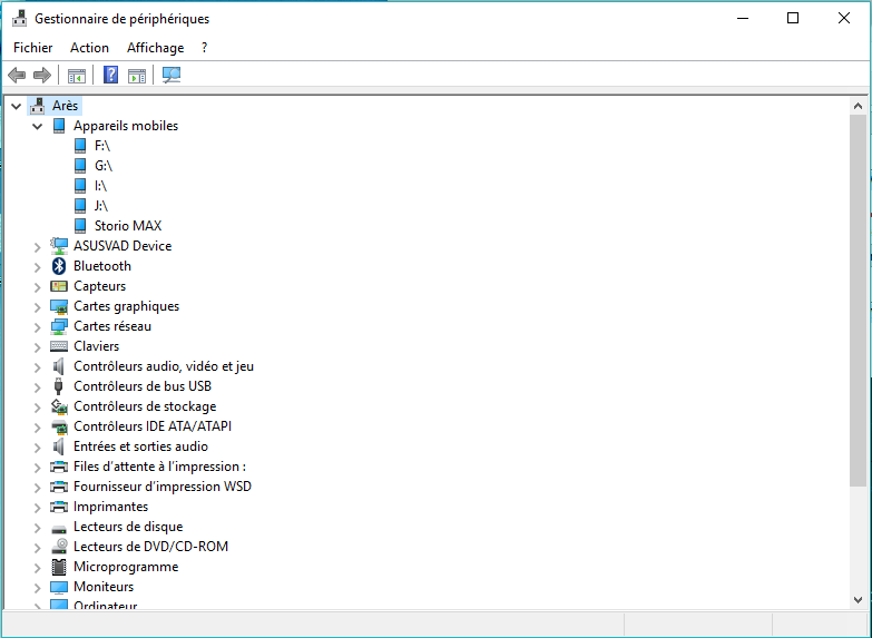

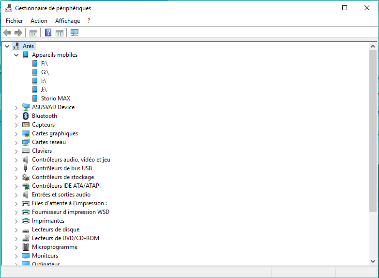

Est ce que tu peux nous joindre une copie d'ecran ? avec les usb VID / PID de ton device visible dans le "gestionnaire de périphérique" ?
[Image: 449597capture20160106211924.png]
[Image: 176057Sanstitre3.png]
Voici les capture écran avec tous les usb vid et pid.
Je dirais que ce n'est pas installé...
Tu peux déplier le noeud noté "Autres périphériques" et poster aussi les screenshots ? Pour moi le driver n'est pas installé, tu as juste le montage de la carte SD la.
Je n'ai plus "autres périphériques" c’était juste mon driver de mon imprimante que j'ai régler hier en réinstaller le driver de mon imprimante.
La partie "Appareils mobiles" n'a rien a voir avec l'acces a ADB. Donc pour le moment, si tu n'as plus de peripheriques inconnus qd tu branches ta tablette, mais qu'il n'y a pas une nouvelle rubrique du style "ADB Interfaces" (je n'ai pas le nom en francais la sous windows 10), c'est que ta tablette n'est pas vu du tout.

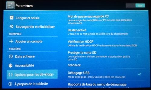

Est ce que tu es certain que le mode ADB est bien activé via la manip de Mick ? Tu peux nous poster au besoin une photo de l'ecran de config de ta tablette avec l'option développeur ?
voici avec la photo
