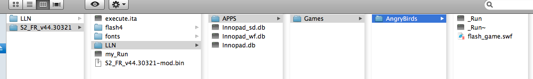

- téléchargement et installation du bon firmware dont le lien a été trouvé ici sur ce site, avec la bonne version (la 44.30321) et aprés avoir vérifier le MD5.
- installation dans la storio2

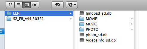

- allumage de la console, sélection de l'icône jeux .... : et là, le drame : PAS D'ICONE ANGRYBIRDS, ni EXECUTE, rien, nada. (même en essayant de cliquer sur l'icône téléchargements et même en cliquant sur l'icône de la cartouche de jeux vendue à l'origine avec la storio2, comme j'ai pu le lire sur un autre forum .....
J'ai bien essayé avec les 3 liens donnés pour cette version et toujours sur ce site, les 3 trois liens ont tous été vérifiés MD5 OK ... alors je ne comprend pas, .... d'autant plus qu'à priori, la carte sd est bien reconnue par la console puisqu'elle créée bien les fichiers requis : voir captures d'écran suivantes : CARTE SD APRES TENTATIVE DE CRAK, IL NE S'EST A PRIORI RIEN PASSE ET POURTANT J'AI CA :
A part vous spécifier que je suis sous mac, mais je ne pense pas que ça change grand chose, ... sinon, la pile de la storio2, celle que l'on change quand elle nous demande sans cesse l'heure et la date, cette pile a été changée y'a pas longtemps et elle demande quand même une fois sur trois de régler à nouveau la date ... et ça, même neuve avec la pile d'origine ça le faisait ... un défaut de la console ...?
